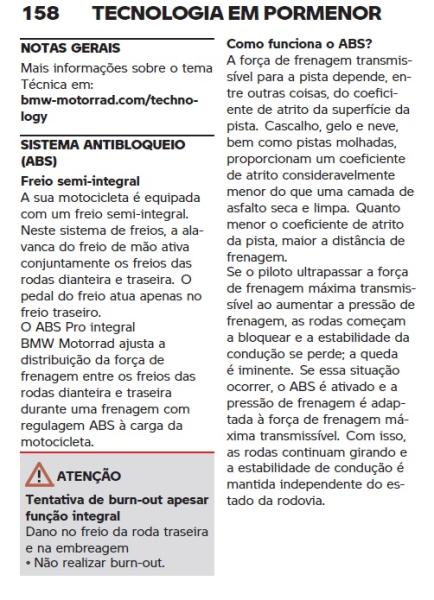

Muito bacana esse tópico, caso possam me tirar uma dúvida de consumo ? Na 1200 2016 que tinha, sempre acionei o freio dianteiro, pq o ABS equilibrava. E sempre trocava os dois pneus traseiros e um dianteiro, mas na 1250, sinto a traseira balançando e não é mais confiável como era na mileduque. Hoje com quase 13k de km tenho que trocar os dois pneus, traseiro e dianteiro!
João, ambas têm freio combinado, então mão ou pé aciona os dois. Se bem entendi sua afirmação, até onde sei não há vínculo desse recurso com o ABS, que se destina - de modo simplificado - a não travar a roda. Em tese, o freio combinado vai equilibrar mais a moto - além dos recursos eletrônicos que também ajudam nesse sentido.

joaosantos Escreveu:Muito bacana esse tópico, caso possam me tirar uma dúvida de consumo ? Na 1200 2016 que tinha, sempre acionei o freio dianteiro, pq o ABS equilibrava. E sempre trocava os dois pneus traseiros e um dianteiro, mas na 1250, sinto a traseira balançando e não é mais confiável como era na mileduque. Hoje com quase 13k de km tenho que trocar os dois pneus, traseiro e dianteiro!
João,
O sistema ABS não equilibra a moto. O sistema impede que numa freada mais forte as rodas se travem e o percurso de frenagem seja longo, sem falar que pode haver derrapagem.
O freio dianteiro é combinado, ou seja, quando acionado 70% da frenagem é na roda dianteira e 30% na traseira.
Já o freio traseiro aciona somente esta roda.

João, reforçando o que o Guilherme disse - inclusive quanto ao uso das alavancas de freio - segue parte do manual acerca do assunto:
[ATTACH=CONFIG]11038[/ATTACH]
