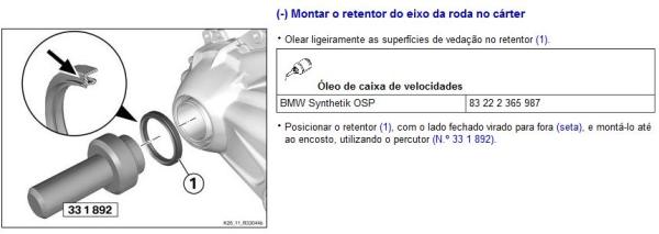

Não não,
Número 1 da imagem acima onde mostra o passo a passo de trocar o retentor...
Pesquisando vi que a tal porca sofre corrosão
Mas vamos acompanhar e a frente trocar ela
Doug Escreveu:Não não,
Doug,
Pesquisando onde? A figura que enviei é do manual de oficina BMW....
Na troca do retentor principal não há porca, ele se encaixa no alojamento sob pressão.
É introduzido mediante ferramenta de impacto que o coloca dentro do alojamento.
[ATTACH=CONFIG]11759[/ATTACH]
Depois de introduzir o retentor na posição, colocar o anel de trava 2 e fechar rosqueando a tampa plástica 1.
Não não,
Na primeira imagem o amigo mandou deste topico era a correta ...
