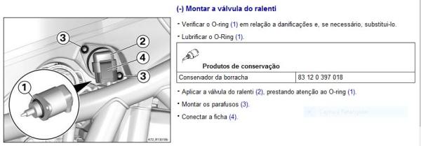

Os bicos injetores não injetam gasolina no corpo de borboletas para manter o motor funcionando em marcha lenta.
Nos regimes de rotações mais altas o TPS informa para a ZFE (ou ECU Eletronic Central Unit) qual a abertura da borboleta e com isso calcula a vazão de combustível mais adequada para esta vazão de ar na borboleta, juntamente com informações d sonda Lamdba.
A marcha lenta é feita por válvula eletromecânica específica para isso, com motor de passo.
Determina a vazão de ar desejada na marcha lenta.
Muitas vezes a falha na marcha lenta vem de sujeiras e incrustações na sede desta válvula. Basta abri-la com cuidado, limpar a sede e êmbolo e remontar o conjunto. (em português de Portugal marcha lenta é ralenti e ficha é conector de cabos).
[ATTACH=CONFIG]11808[/ATTACH]
Achei na web este texto bastante longo mas cheio de detalhes sobre a marcha lenta da F800.
https://www.f800riders.org/threads/idle-...uit.50935/
Se tiver dificuldades com o inglês, copie o texto e traduza-o com o Google Translator

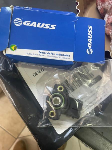

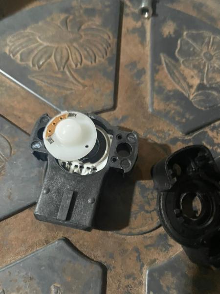

Vou compartilhar a foto do sensor TPS que comprei da Gaus e funcionou certinho. O antigo eu quebrei pra ver se identificava algum defeito, me parece que tinha desgaste mecanico e estava com movimento mt livre.
Rodei 70 Km por enquanto e moto sem apresentar nenhuma falha.
[ATTACH=CONFIG]11809[/ATTACH]
[ATTACH=CONFIG]11810[/ATTACH]
