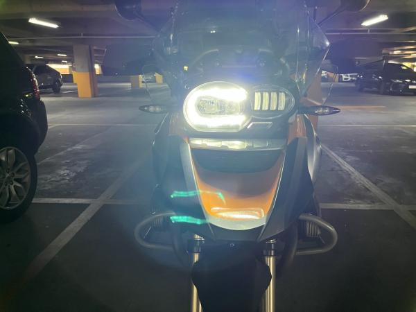

Pessoal,
Instalei novo farol LED na R1200GS.
A qualidade da iluminação é muito superior, não tem comparação com o sistema de lâmpadas halogenas H7 originais.
Ele pode ser instalado nas R1200GS e Adv dos anos 2004 a 2013.
Comprei no AliExpress e paguei R1.008,00 frete incluso e impostos, chegou em uma semana. Curiosamente veio da Alemanha, mas made in China.
Acho que o preço vale pela qualidade obtida.
Luz de presença

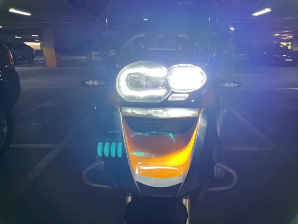

Farol baixo

É bastante simples de trocar, não mais que meia hora.
Abaixo vai um vídeo mostrando a troca, em português.
https://www.youtube.com/watch?v=q4w-xo8ExGs
Especificações
* Potência: 100w
* Alto @ 1,6A, 12V 19,5 W
* Baixo @ 3.6A, 12V 43W
* DRL @ 820mA, 9,9 W
* Tensão: 10-30V DC
* Cor: Preto
* Habitação: Alumínio liga
* Lúmens: 4000LM/1800LM
* Lifetime: 50000hrs
* Cor temperatura 6000K
* IP67 impermeável
* Garantia 12 meses
* LEDs
* 4X15W @ Baixo + 2X15W @ Alto + 2X5W @ DRL

Comprei e também instalei eu mesmo - GSA 2009, ficou muito bom tanto quanto a estétca quanto eficiència. Só não gostei do posicionamento um pouco mais elevado que o original, fazendo com que o lado direito encosta na bolha. Aconteceu com você Gilherme?
Zezaia Escreveu:Comprei e também instalei eu mesmo - GSA 2009, ficou muito bom tanto quanto a estétca quanto eficiència. Só não gostei do posicionamento um pouco mais elevado que o original, fazendo com que o lado direito encosta na bolha. Aconteceu com você Gilherme?
Sim, está quase em contato.
