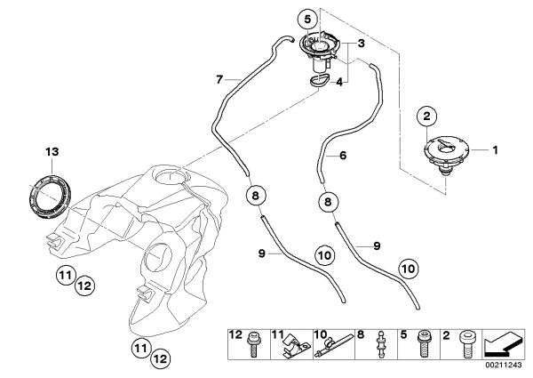

Minha GS Premium 2013 está vazando combustível entre o bocal e o tanque , alguém sabe como resolver este problema.
Oi Estevão,
Pode ser a junta no. 4 no desenho, que fica entre o tanque e o tubo do bocal.
Precisa verificar se quando da última montagem foi encaixado corretamente/mal montada ou a junta está rompida.
[ATTACH=CONFIG]10530[/ATTACH]
