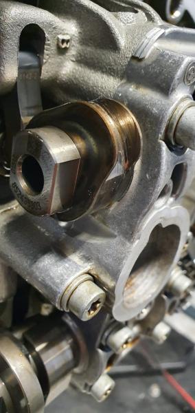

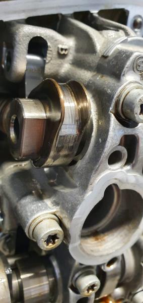

Esta segunda uma GS1200 Adv modelo 2017, comprada praticamente zero e sempre mantida com revisões certinhas nas concessionárias apresentou aos 45 mil km um grave problema de desgaste na arvore de cames da válvula de admissão do lado esquerdo do motociclista. As outras 03 estavam em perfeito estado, denotando que não foi problema de lubrificação. Ao investigar foruns internacionais descobri que o problema é bem comum, apesar da BMW afirmar que não se trata de defeito ou vicio de fabricação. Vejam as fotos[ATTACH=CONFIG]11014[/ATTACH][ATTACH=CONFIG]11015[/ATTACH]

Importante é verificar a situação da folga de válvulas nas LC. Tem vários casos de motos no exterior e aqui que apresentaram desgaste acentuado na arvore de cames ou balancins. A BMW diz que não é defeito de fabricação, mas tem boletins, inclusive na BMW USA falando sobre isso..

Reiner,
Se uma pastilha estiver com espessura acima da adequada para a movimentação de uma válvula, o que ocorre é que poderá haver um não fechamento total desta válvula, permanecerá levemente aberta, o que compromete o desempenho deste cilindro.
Nos motores que possuem parafuso para ajuste da folga entre a cabeça da válvula e o apalpador do balancim, seria deixar sem ou com menor folga este espaço.
Os ajustes de válvulas, seja com pastilha seja com parafuso, são realizados com o motor frio.
Na temperatura normal de funcionamento, os materiais se dilatam e essas folgas vão a zero.
Caso a folga a frio esteja menor que a adequada, a válvula não se fechará totalmente.
Não vejo possibilidade de danificar o mancal do eixo balanceiro devido a isto.
Me parece haver a possibilidade de defeito localizado neste ponto do eixo (falha na cementação).

Oi Reiner, com certeza válvula com alguma folga é melhor que presa. O problema na minha não foi por causa de folga nas válvulas, isso nunca levaria a um desgaste tão acentuado. Segundo estes boletims e informações que tenho lido no exterior, a causa de um desgaste acentuado, tanto do eixo de comando, quando dos balancins, é a diferença de dureza entre os dois. Na metalurgia as especificações de recobrimento duro são bastante especificas em relação à espessura e a composição deste recobrimento. Se houver uma falha neste recobrimento, tanto de um quanto do outro componente que estão em contato, um deles vai apresentar desgaste acentuado e rápido. Todas as outras válvulas da minha motocicleta estão com a folga certinha. Em relação ao barulho, a minha faz um discreto barulho em marcha lenta. Não usaria esse parâmetro para saber se a folga está correta. Acho que o melhor mesmo é medir. Acredito que a maior parte das motocicletas não terão problema nos primeiros anos. Só vai se descobrir isso com o passar do tempo e utilização e aí a moto provavelmente estará fora da garantia como aconteceu comigo. Infelizmente tenho o hábito de ficar muito tempo com as motos que eu gosto. Esta é a 2a. BMW que compro zero e fico 5 anos. Infelizmente nas duas aconteceu um problema grave. Na primeira vez a BMW honrou o codigo do consumidor. Desta vez estou com mais dificuldade.

Como havia dito anteriormente, ainda acho que o problema ocorreu por falha na cementação no colo do eixo de comando.
A superfície do came está extremamente desgastada, sua superfície não estava dura o suficiente para resistir ao atrito do seguidor (balancim).
Gnegraes Escreveu:Como havia dito anteriormente, ainda acho que o problema ocorreu por falha na cementação no colo do eixo de comando.
Guilherme,
Eu não discordo dessa possibilidade, aliás, acho mais válida.
Sds.
