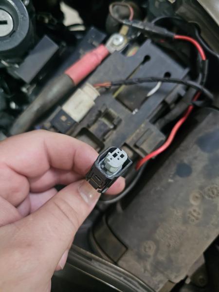

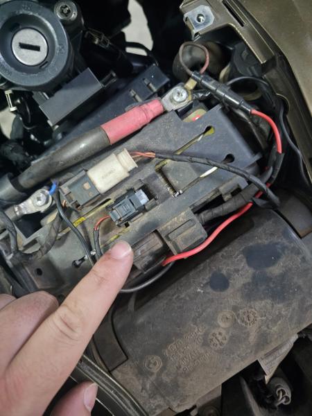

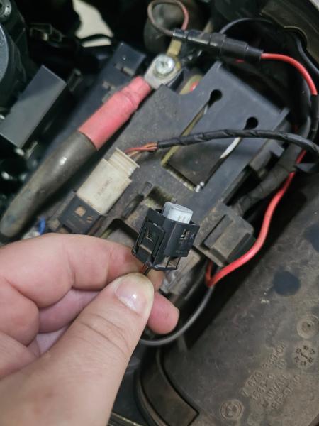

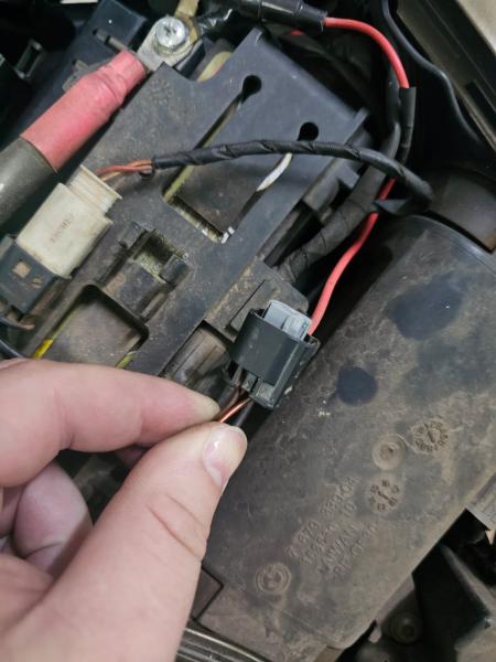

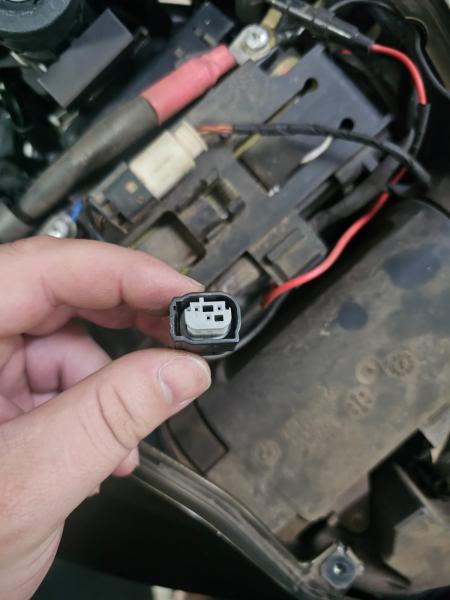

Qual o modelo de conector para a F800 GS ADV 2016?
Olá, queria uma ajuda para achar o modelo ECU ou descrição do conector auxiliar (pós chave) da BMW F800 GS Adv 2016.
Achei apenas um similar para a GS310, porém nao foi compativel.
[ATTACH=CONFIG]11813[/ATTACH][ATTACH=CONFIG]11814[/ATTACH][ATTACH=CONFIG]11815[/ATTACH][ATTACH=CONFIG]11816[/ATTACH][ATTACH=CONFIG]11817[/ATTACH]
Leonardo,
Não sei se já resolveu, mas o meu eu comprei por esse link.
https://pt.aliexpress.com/item/100500177...pt=glo2bra
Tem um tópico que eu criei aqui no fórum onde mostro passo a passo a utilização da tomada para a GS 1200, que é igual a da GS 800. Recentemente fiz para a minha GSA800 e coloquei uma tomada USB no guidão. A vantagem desse plug é que ele é pós chave
