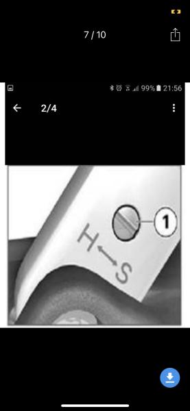

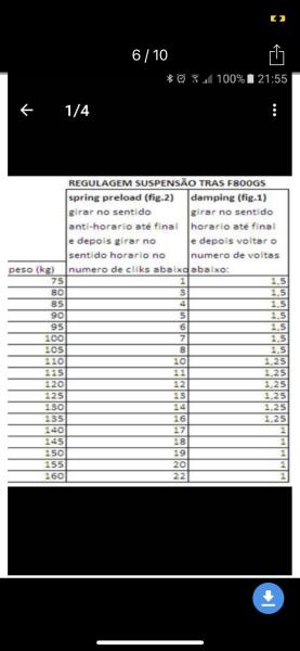

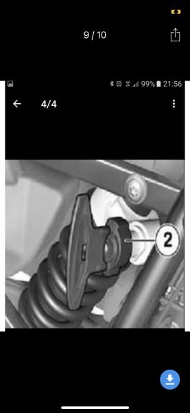

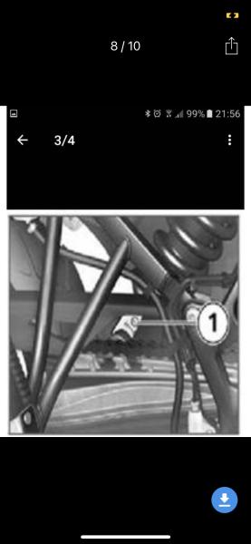

Eu mesmo estou montando essas tabelas para algumas motos. Relaciono os ranges de ajustes e o range de peso transportável.
A pedido de um inscrito do canal preparei uma tabela de pré-carga para a F800GS Adv 2017 com suspensão eletrônica. Nessa moto a regulagem de damping é eletrônica, então não consta da tabela.
Ao meu ver essas tabelas são apenas referências iniciais. O piloto DEVE ajustar conforme sua preferência e sensibilidade.[Imagem: 5038c908cad9aa8f13a25b66ad2d3c37.jpg]

TOLENTINO Escreveu:Nosso amigo Cazé encontrou no forum*http://f800riders.org esse site: http://www.photos4aidan.com/actions/F800GSPreload.html , que permite verificar a regulagem ideal para a pré carga da mola (spring preload) e retorno do hidráulico (damping) do amortecedor traseiro da F800GS. Com base no site efetuei varias simulações e preparei a tabela abaixo:
