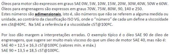

>>> Muito cuidado ao "ler" o código SAE !!! Os números não tem relação direta com a viscosidade...
Exemplo??? Óleo SAE40W tem praticamente a mesma viscosidade do óleo SAE90W....
[ATTACH=CONFIG]11316[/ATTACH]
