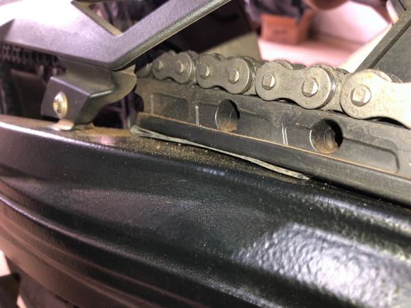

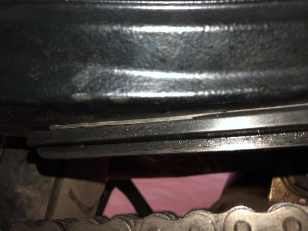

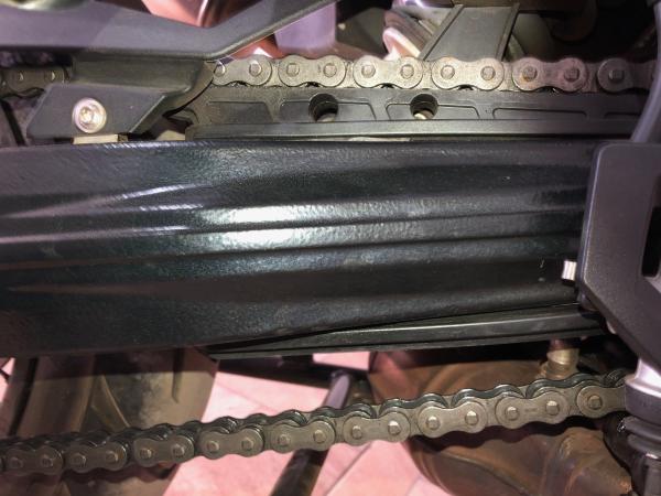

Bom, estou passando por aqui para dar um retorno sobre o barulho, que graças a Deus consegui resolver. Depois de muita pesquisa na internet, optei por instalar uma liga de borracha entre a balança e a guia da corrente na parte inferior, o que não resolveu. Cortei outra liga de borracha e coloquei entre a balança e a guia da parte superior e para minha surpresa o barulho desapareceu. Acho que vou até folgar mais minha corrente visto que a mesma está com um 32 mm de folga e a recomendada é de 35mm a 45mm, como ando mais com garupa e bagagem.... Vou colocar umas fotos a seguir para ilustrar como ficou. Não reparem no trabalho amador...

Comprei uma F850 zero km em novembro e a decepção foi muito grande com esse barulho infernal! Da vergonha mesmo! Levei na concessionária, não houve solução, deixei hoje novamente, vou aguardar e caso não resolvam, farei o mesmo que fez nas fotos...
