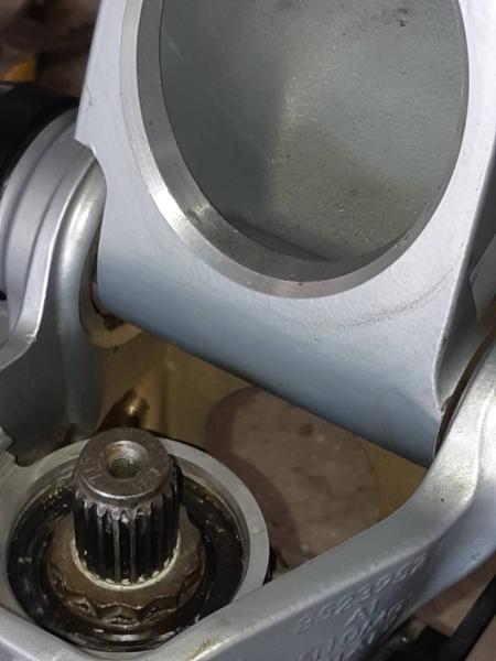

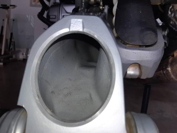

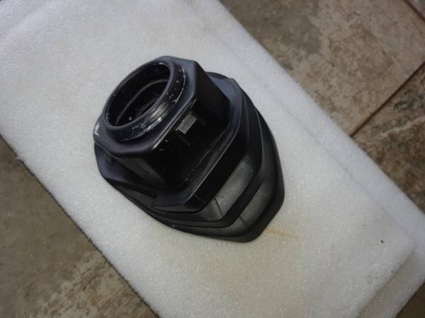

Gervásio, tenho uma 2015 Premium. E tenho dito aqui, que o maior veneno para as transmissões com cardan, além da falta de manutenção é o lavar com máquina de pressão.....ou mesmo o excesso de ducha....
Hoje desmontei a minha e vou te enviar umas fotos....

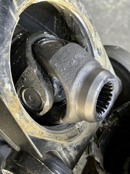

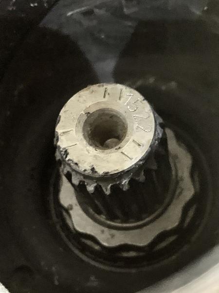

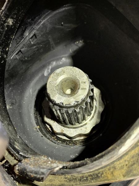

Caros, acabei de fazer hoje, eu mesmo, a verificação do cardan, para a minha felicidade total, parecia virgem, depois de 27 mil km e muita estrada, estava preocupado. A parte dianteira ainda brilhava, desmontei dos dois lados e uma generosa lubrificada, tenho certeza de pelo menos mais 27 mil sem dores de cabeça...Abraços
[ATTACH=CONFIG]10542[/ATTACH][ATTACH=CONFIG]10541[/ATTACH][ATTACH=CONFIG]10540[/ATTACH]
#69
É verdade que estava seco mas zero ferrugem e nenhuma água na "case" do cardan, muito feliz...

Reiner Escreveu:Gervásio, tenho uma 2015 Premium. E tenho dito aqui, que o maior veneno para as transmissões com cardan, além da falta de manutenção é o lavar com máquina de pressão.....ou mesmo o excesso de ducha....
Sds[Imagem: attachment.php?thumbnail=8537][Imagem: attachment.php?thumbnail=8538][Imagem: attachment.php?thumbnail=8539]
Nossa! O seu esta impecável, parabéns
