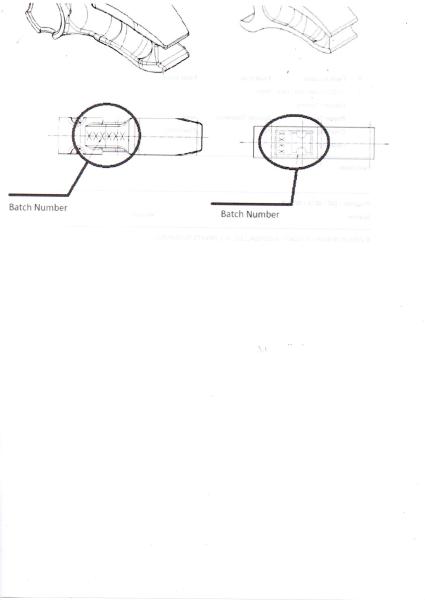

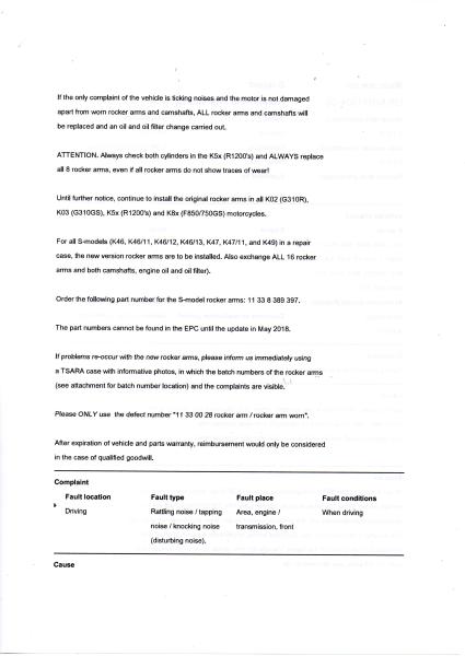

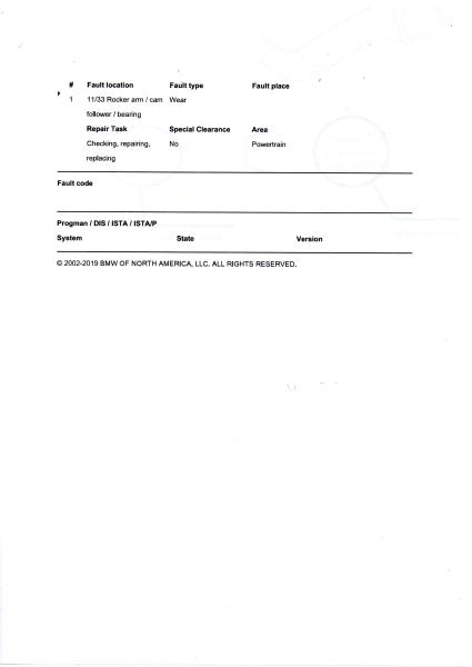

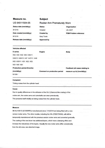

Pode até ser Reiner, mas eu achei um Boletim da BMW-USA onde eles mencionam especificamente este problema e dão como causa a metalurgia. Vou postar aqui para vocês conhecerem. Abs
[ATTACH=CONFIG]11026[/ATTACH][ATTACH=CONFIG]11027[/ATTACH][ATTACH=CONFIG]11028[/ATTACH][ATTACH=CONFIG]11029[/ATTACH]
É um ótimo documento psra argumentar ou mesmo acionar a BMW Brasil....sucesso.
Nos mantém informados, por favor...
Reiner Escreveu:É um ótimo documento psra argumentar ou mesmo acionar a BMW Brasil....sucesso.
O problema é a frase no final do document, dizendo que "após o fim da garantia, o reembolso somente seria considerado caso de boa vontade", ou seja, não tem obrigação nenhuma de trocar em garantia, o que eu acho um ABSURDO, considerando que eles mesmo constatam que a peça tem problemas.
Iceman Escreveu:O problema é a frase no final do document, dizendo que "após o fim da garantia, o reembolso somente seria considerado caso de boa vontade", ou seja, não tem obrigação nenhuma de trocar em garantia, o que eu acho um ABSURDO, considerando que eles mesmo constatam que a peça tem problemas.
A justiça no Brasil é bem mais favorável ao consumidor....e se existe um documento comprovando o defeito emitido pelo próprio fabricante, acho que não será difícil um acordo....
